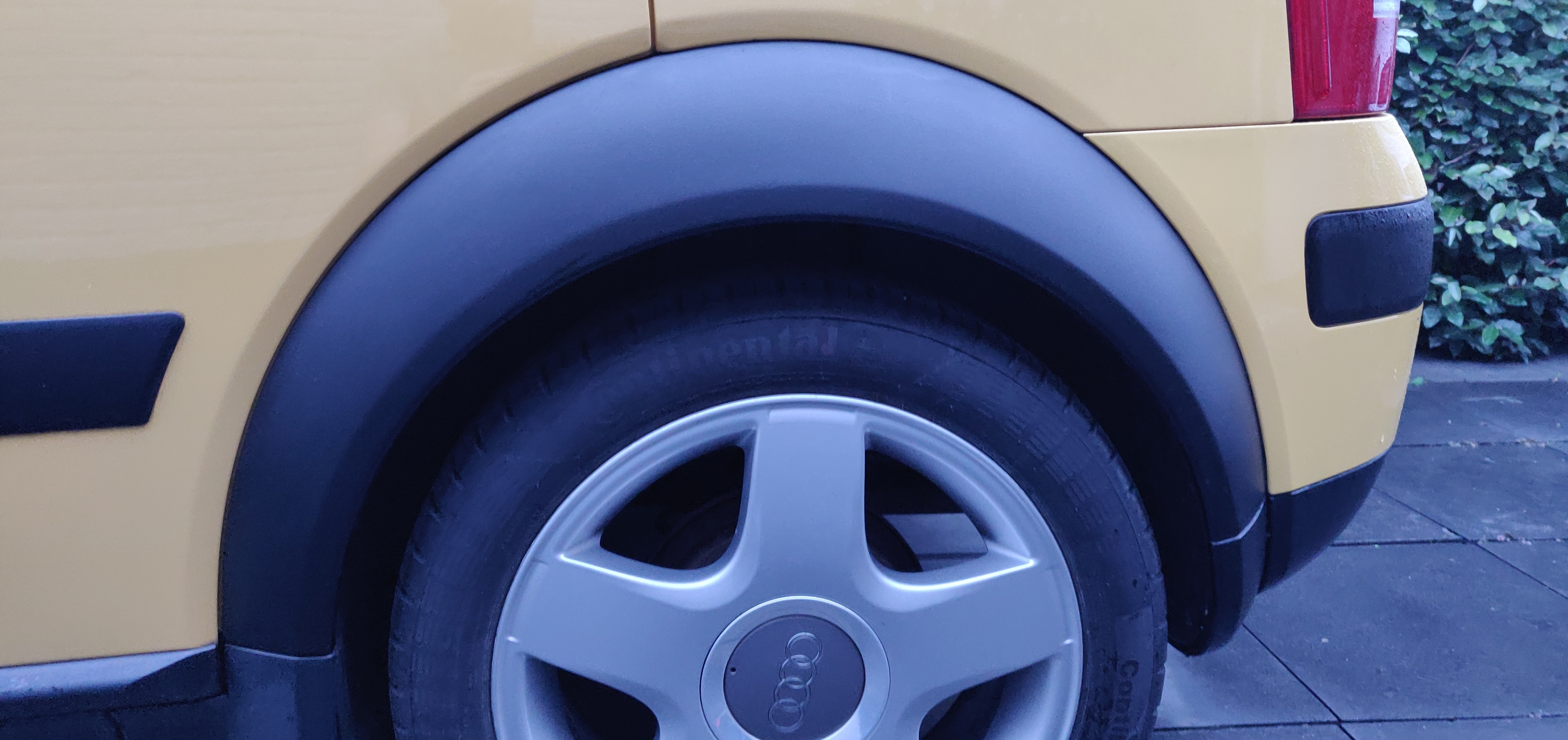

De mijne, een gele CS, heeft precies hetzelfde. De matte lak komt er af. Ik heb letterlijk gisteren lak op kleur laten maken (gemeten bij de kunststof delen) om ze te spuiten.

Overigens: ze zijn gespoten. Heb advies in gewonnen bij Fonteyn in Best. Daar was ik toevallig in de buurt en ben al eerder goed geholpen. Expert naar laten kijken en advies ingewonnen. Het is dus lak over kunststof. Ik heb nieuwe lak op kleur laten maken (gemeten op de kunststof dorpel met een kleurmeter) omdat ik me geen illusies maak of de originele lak na 17 jaar nog perfect macht met ongespoten kunststof van de dorpels. Speciale lak gekozen waar geen blanke lak overheen hoeft.
Ik heb inmiddels te veel donkere of glanzende wielkappen gezien, vandaar dat ik naar een specialist ben geweest en lak op maat heb laten maken. Ik ga ze alle vier spuiten.
-achterkap er af
-schuren tot 1000 nat
-schoonmaken (kleien)
-primer
-aflakken in dunne lagen
-uitfaden over de kunststof dorpel
Zodra ik er aan toekom geef ik een update.

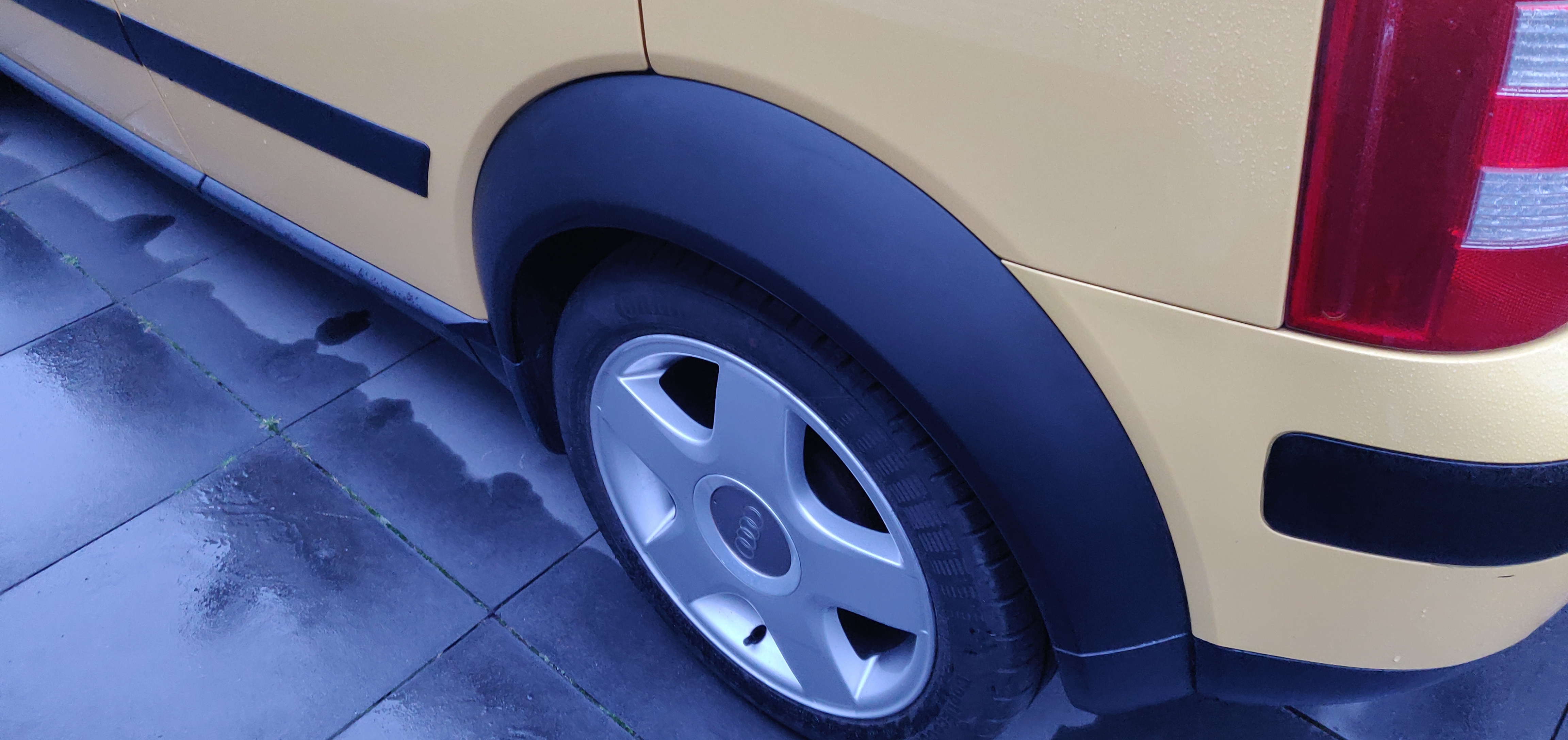

Mijn resultaat. Kosten: 22,50 en ongeveer drie uur werk. Het werkt ook prima op de zwarte bumperstroken. Dan is alles hetzelfde.
