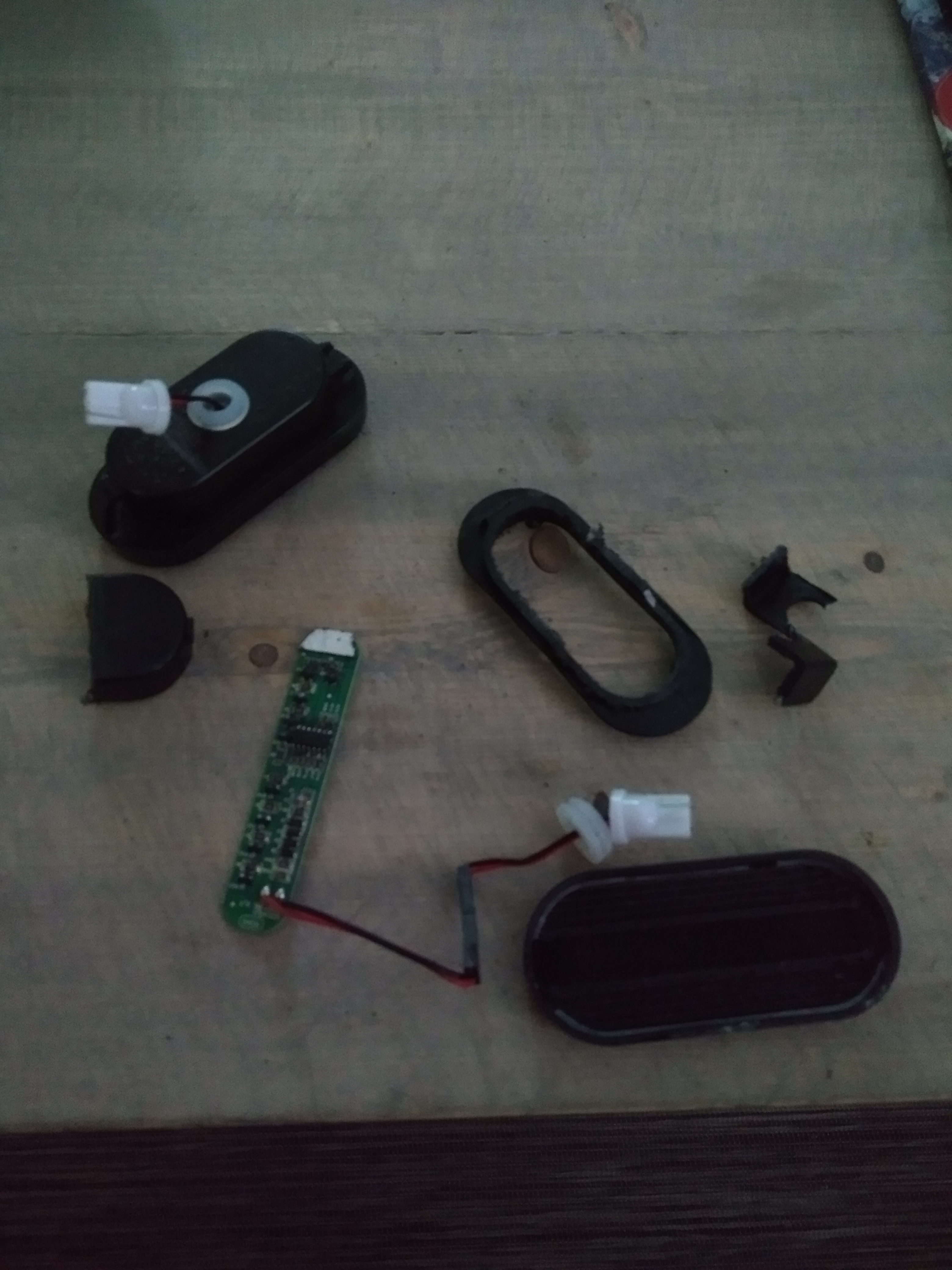

Ik zie in deze zaak bijna door de bomen het bos niet meer. Kan er iemand mij vertellen welke dynamische knipperlichten de juiste zijn, qua afmetingen enz? Ik heb een setje gekocht, maar die passen niet. Heb eea maar eens doorgezaagd/kleiner gemaakt. Maar het einde van het liedje was...geen passende oplossing. En hoe ik de draadjes/led-jes aangesloten krijg, is mij ook niet duidelijk. Ik zeg er maar gelijk bij: ik ben niet zo handig...

@FrankDercks,
Je dient de achterkanten van je huidige knipperbollen te verlijmen met het binnenwerk van de nieuwe (buitenkapje en LED-strip). Mocht je er niet uitkomen, kun je ze altijd meenemen naar de sleutelmeeting, dan kunnen we er samen wat van brouwen.

Bedankt voor het antwoord. Echter, het buitenkapje van hetgeen ik gekocht heb, is groter dan het originele kapje. Is er ook iemand die een wat kleiner buitenkapje heeft kunnen bemachtigen?

hoi @FrankDercks , ik had in 1e instantie zelf de verkeerde gekocht..voor een A3 met een andere en niet passende behuizing. De kapjes lijken echter wel hetzelfde formaat als die van de A2.
Van mij mag je de kapjes zo hebben als ze passen. 1 tje is een heel klein beetje beschadigd omdat ik die zelf los heb proberen te wrikken. Mocht je ze willen hebben (compleet) dan kan ik ze of opsturen voor alleen de verzendkosten of bijv. aan je geven bij een (sleutel)meeting.

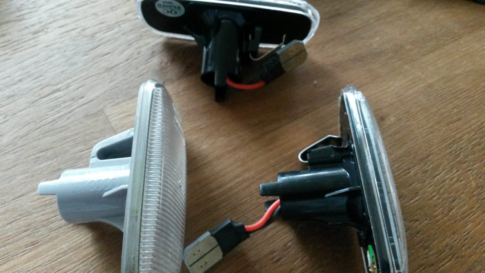

Deze een aantal weken gemonteerd zien eruit net als de originele A2 die ik eens ook via de audi dealer afnam niet goed pasten met beetje dubbelzijdig tape vast gezet.
verkrijgbaar in rookglas als transparant wit zoals a2 standaard heeft. dus zonder knutselen..
https://www.aliexpress.com/item/3302218 ... 4c4dOnSL68
Ja weken geleden dynamische knippers achterlichtunit in testfase gemonteerd en werkend
