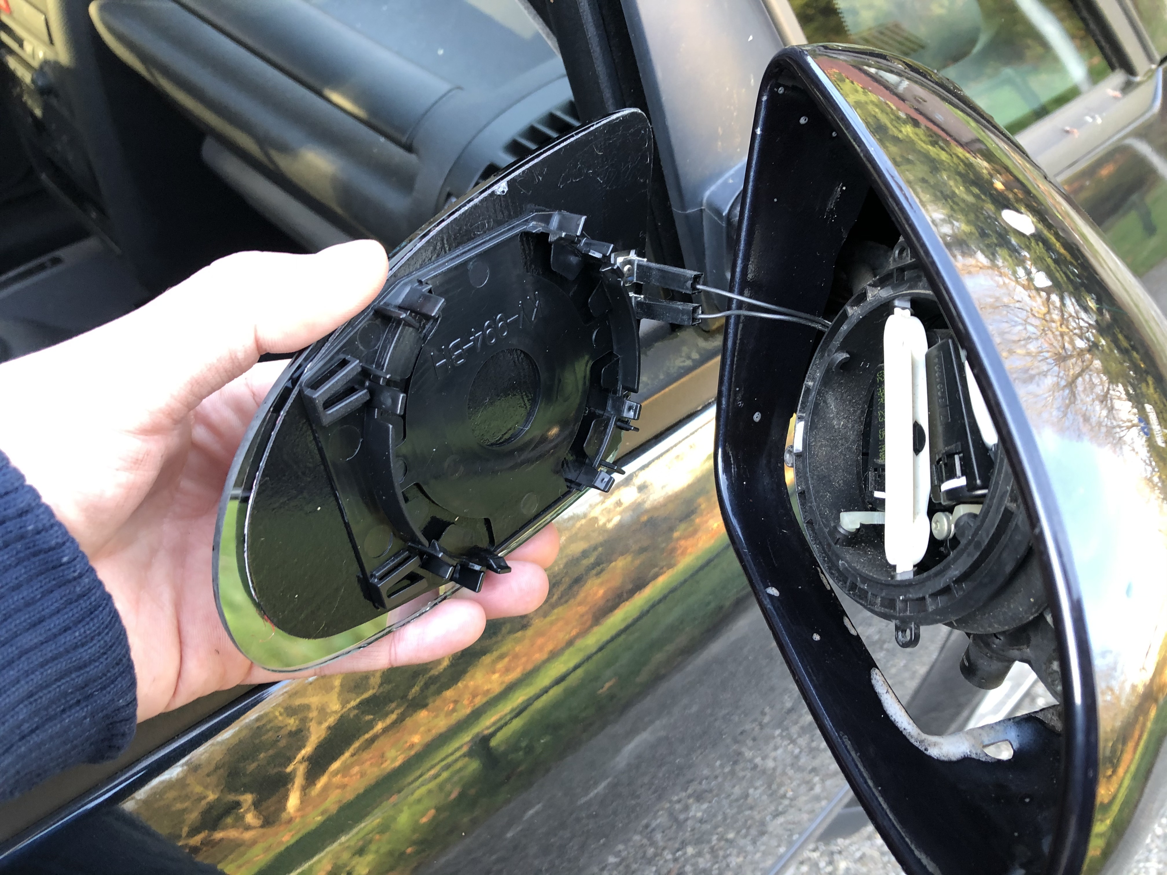

Ook ik heb ze er inmiddels op zitten.
Van Alkar, besteld bij Autodoc in combinatie met een Hella regelunit voor de nieuwe kachelventilator die ik binnenkort ga plaatsen.
Ik was € 73,45 kwijt, dus dat vond ik een mooie deal.
Het systeem werkt perfect, ook boven de 7 graden boven nul. De glaasjes worden goed warm!

Ook onze Blauwe A2 vorige week van Alkar spiegels voorzien. 'Works like a charm' :D
Inmiddels voor de Zilveren A2 ook maar besteld (na check of er toevallig niet al (kapotte) verwarmde in zaten). Maatvoering niet verkeerd - deze hebben geen dun plastic randje eromheen zoals de originele, waardoor je wat meer ruimte in de behuizing hebt. 2e set spiegels nu met blackcyberfridaymonday met nog meer korting als de eerste set bij Autodoc gescoord.

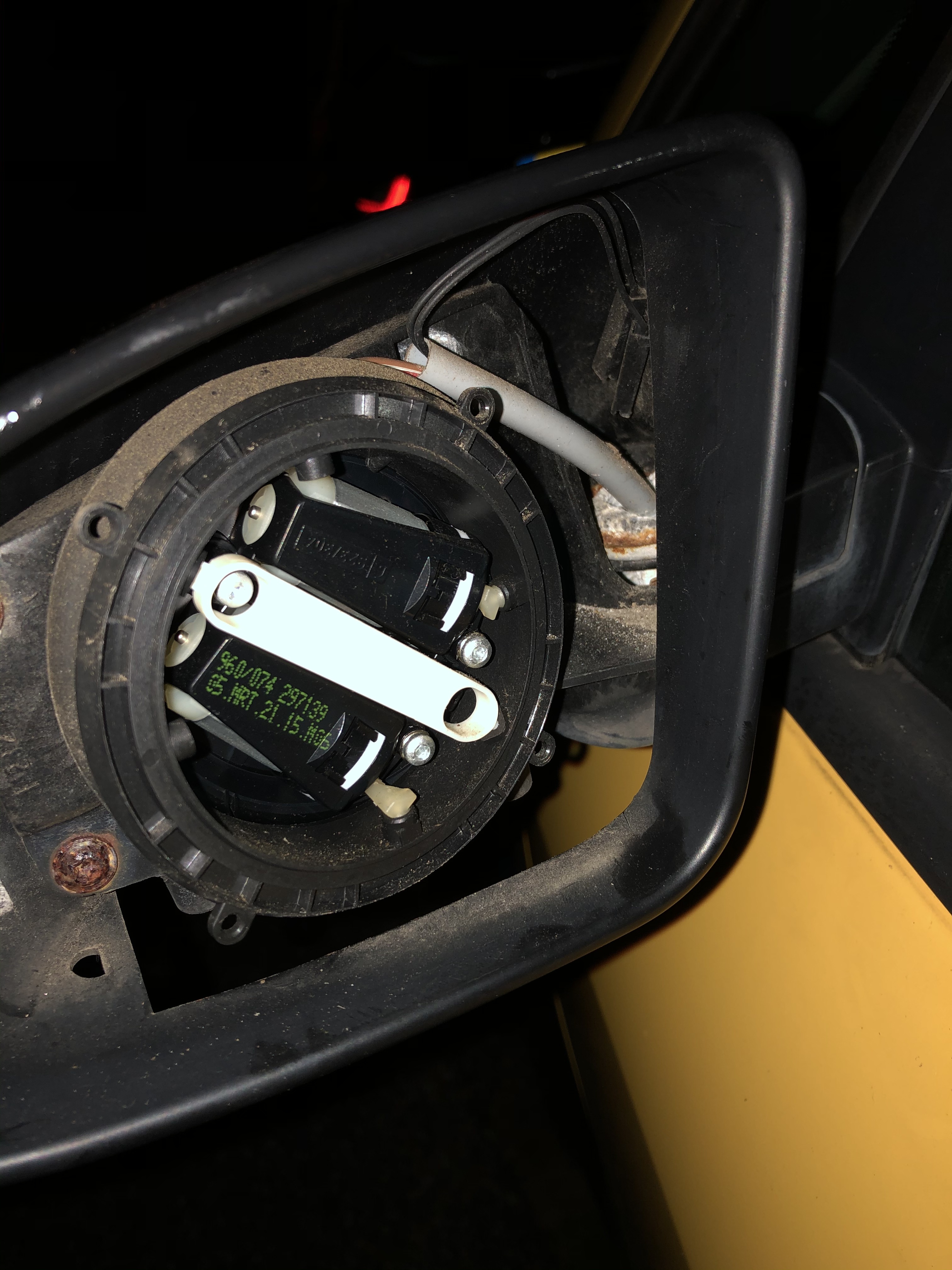

Nadat het afgelopen ochtend onder de 5 graden boven nul was, was ik toch wel curieus of mijn spiegelverwarming uit zichzelf zou aanspringen.
Er gebeurde niets, dus besloot ik de achterruitverwarming te activeren. Wederom niets.
Vanavond gekeken of de zekering nog wel goed is of dat er überhaupt wel een zekering in zou zitten...
Gekeken bij zekering 33 die voor de verwarmde ruitensproeiers zou zijn, want een voor spiegelverwarming is er niet, dus verwachte ik dat het op één groep samen zou zitten.
Na verder lezen in dit topic kwam ik erachter dat er geen aparte groep is voor verwarmde spiegels, dus die zitten dan wellicht op de groep voor de achterruitverwarming?
Hoe dan ook, er zat geen zekering in nummer 33. Sterker nog, dat kan niet eens, want het is een loze ruimte, dus als ik er een zekering insteek, dan valt deze er weer uit.

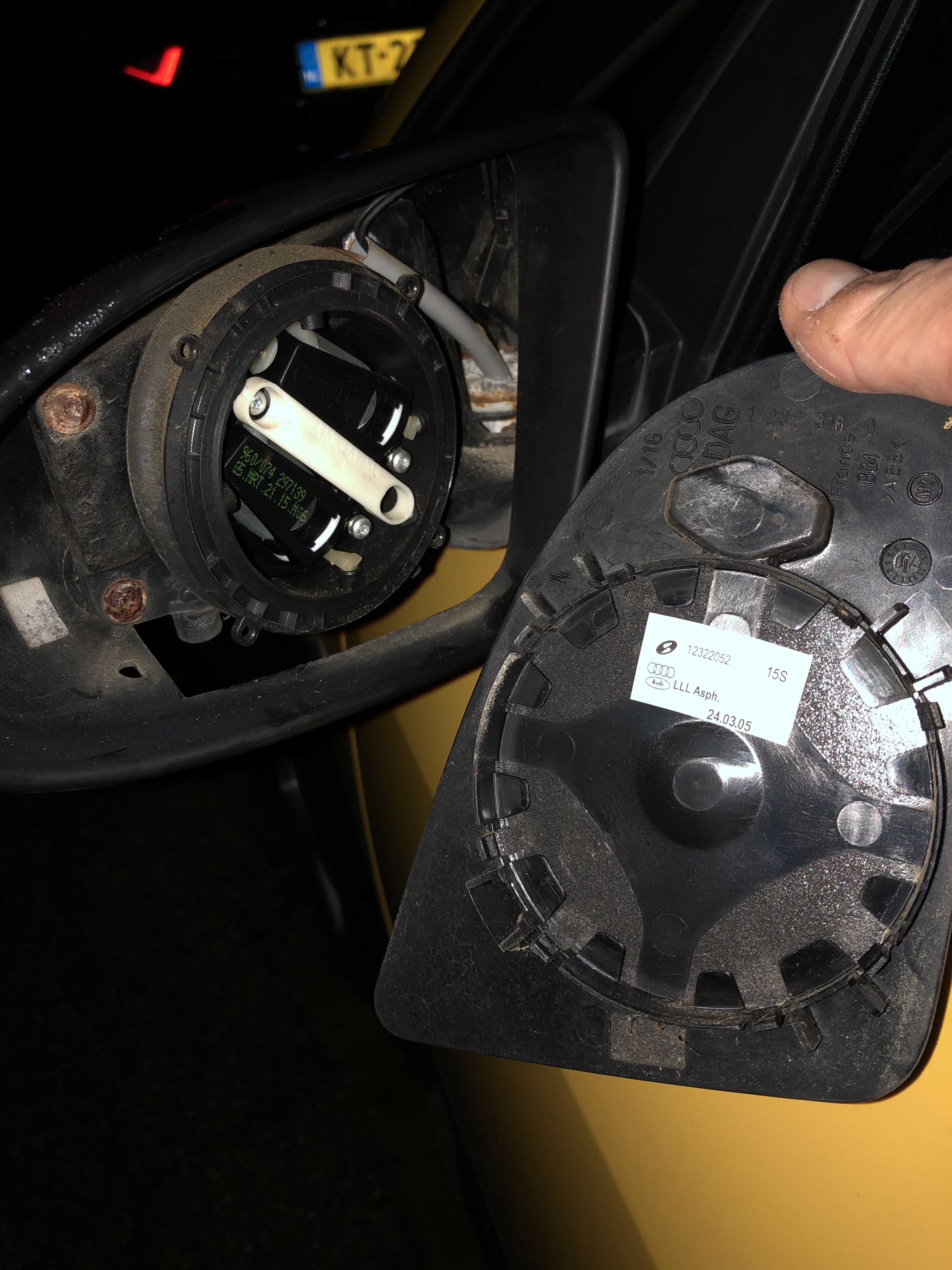

Ik begon nattigheid te voelen en besloot een spiegelglaasje te demonteren.
Tot mijn schrik kwam ik erachter dat er helemaal geen winter pakket op mijn gele CS zit!
Voor die optie heb ik wel betaald bij Eenink...
Ik ben op zijn zachts gezegd not amused en denk erover dit toch wel even te melden, want het was één van de redenen waarom ik voor deze A2 ben gegaan.
Achteraf verwarmde sproeiers installeren zal denk ik niet te doen zijn, maar verwarmde spiegels wel.
Heeft één van jullie misschien het onderdeelnummer voor verwarmde spiegels van Audi?

Tenslotte: spiegelverwarming springt niet automatisch aan. Deze wordt geschakeld via achterruitverwarming. En gaat dan pas aan als de drempelwaarde van 7 graden is bereikt.

In dit topic lees ik meermaals dat de verwarming op de spiegels ook automatisch kan worden ingeschakeld dmv een instelling. Iets met kanaal 60 en dan 0 wijzigen naar 1.
Volgens Jan was dit bij deze gele CS ook zo ingesteld, maar dat kan helemaal niet, want er zit dus geen winter pakket op.

En ik heb het nog even opgezocht: ze worden wel automatisch ingeschakeld als de temperatuur beneden de drempelwaarde komt. Hoef je niets voor te doen. Verwarmde sproeiers zijn ook achteraf te monteren.
