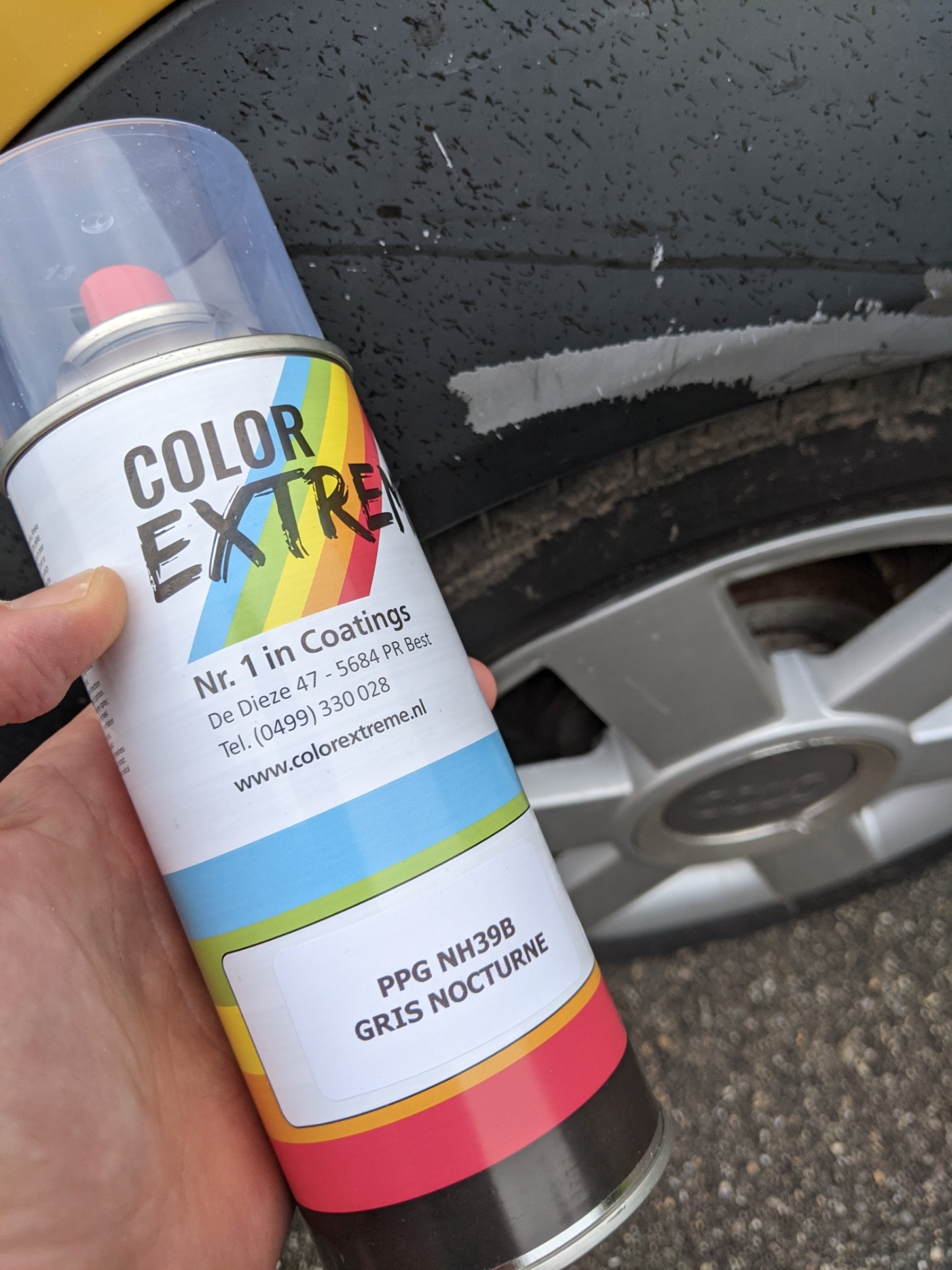

Voor zover mij bekend waren de kunststof delen ook niet gespoten. Maar de laksplinters brengen mij vwb de wielkastranden aan het twijfelen. Van dorpels, alle stootstrips portieren (voor CS) en grille weet ik het 100% zeker.
In mijn geval heb ik ook na schade aan de wielkastrand alle mat zwarte delen opnieuw laten spuiten, inclusief onderdorpels. Zeer de moeite waard geweest, de delen waren merkbaar 'verwit'.

Achter wielrand links heb ik nog liggen en dat is Zwart plastic en voor spatbord is 1 geheel dus moeten ze wel spuiten... Ik ga kijken of die losse schadevrije rand die ik links achter nog ergens heb of er wel of geen matte lak op zit.
Vermoedelijk wel... en als er iemand met schade rechts achter is....

De mijne, een gele CS, heeft precies hetzelfde. De matte lak komt er af. Ik heb letterlijk gisteren lak op kleur laten maken (gemeten bij de kunststof delen) om ze te spuiten.
Ik heb meer Color Storms zo gezien. It's a feature, not a bug.
Berichten: 505
25 aug 2021, 19:23 5 x
Overigens: ze zijn gespoten. Heb advies in gewonnen bij Fonteyn in Best. Daar was ik toevallig in de buurt en ben al eerder goed geholpen. Expert naar laten kijken en advies ingewonnen. Het is dus lak over kunststof. Ik heb nieuwe lak op kleur laten maken (gemeten op de kunststof dorpel met een kleurmeter) omdat ik me geen illusies maak of de originele lak na 17 jaar nog perfect macht met ongespoten kunststof van de dorpels. Speciale lak gekozen waar geen blanke lak overheen hoeft.
Ik heb inmiddels te veel donkere of glanzende wielkappen gezien, vandaar dat ik naar een specialist ben geweest en lak op maat heb laten maken. Ik ga ze alle vier spuiten.
-achterkap er af
-schuren tot 1000 nat
-schoonmaken (kleien)
-primer
-aflakken in dunne lagen
-uitfaden over de kunststof dorpel
Zodra ik er aan toekom geef ik een update.

NEEEEEEE. Het is lak op kunststof. Schuren, primen, lakken
