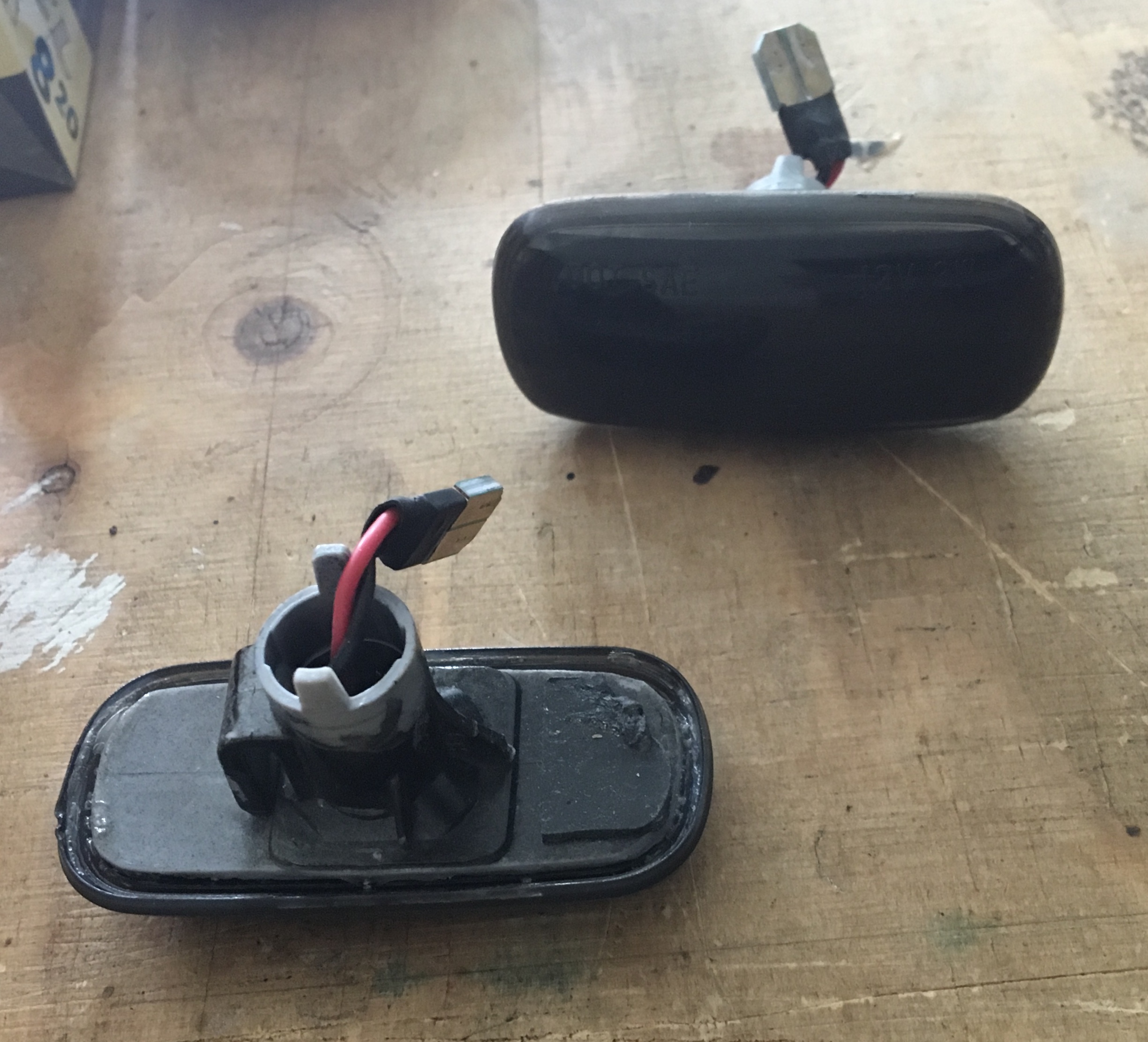

Ik heb bij het splitsen van de oude knipperbol, vanaf de zijkant het oude glaasje rondom afgeslepen (haakse slijper met een schubschijfje). Nu hou je de ‘grijze voet’ over, die nu klein genoeg is geworden, om in het nieuwe glaasje te lijmen.

@ArcSissy - kan.je het nieuwe glaasje dan ook eenvoudig van de oorspronkelijke voet verwijderen? Of slijp je die ook los?

De glaasjes van de nieuwe Ali lampjes zijn gemakkelijk los te ‘wrikken’ met een plastic spatel. Deze glaasjes omsluiten het binnenwerk helemaal en zal aan de buitenkant niet van echt te onderscheiden zijn.
Zie ook foto, zwarte glaasjes zijn van Ali lampjes en het grijze voetje komt van Audi. Aan de buitenkant zie je geen verschil.
