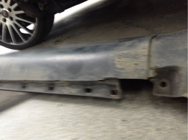

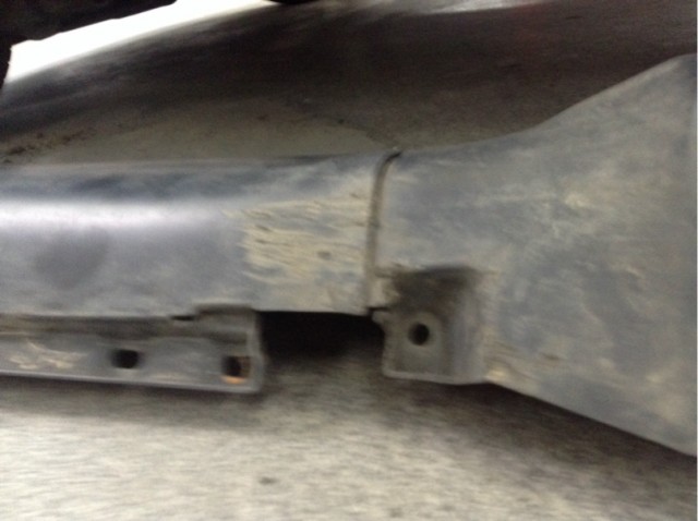

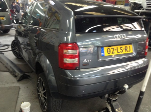

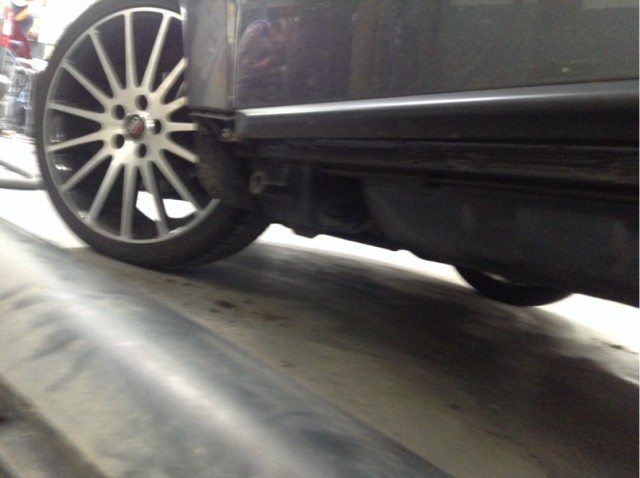

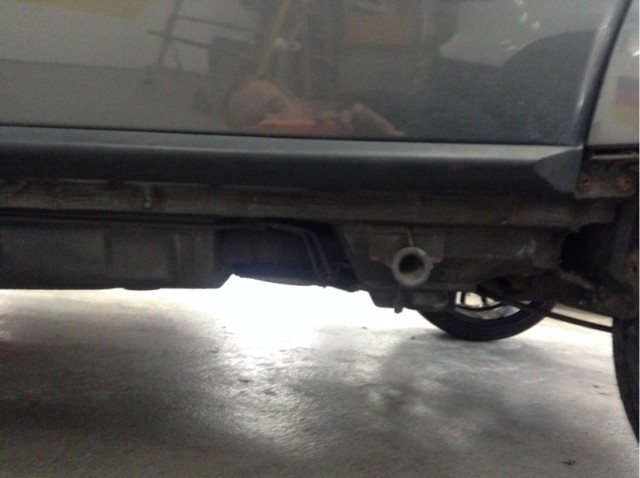

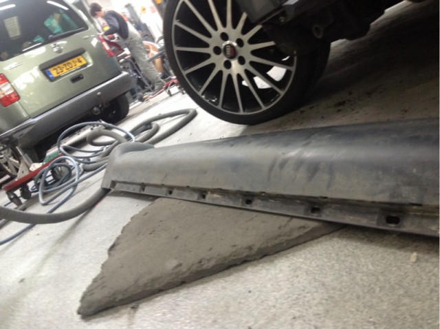

Zo, de auto is bij het schadeherstel bedrijf geweest. Resultaat...........
Gelukkig niks aan carrosserie 😅.
De monteur van het schadeherstelbedrijf vond het knap dat de auto ondanks dat ie alleen op de kunststof dorpels was ondersteund de auto kon dragen. Waarschijnlijk zijn onze dorpels “beresterk” 😄.
Op de plekken waar de auto was opgekrikt zit nl niks.
De deuken in de dorpels hebben ze weer mooi gladgestreken mbv hitte.
Ik ben weer een gelukkig mens .

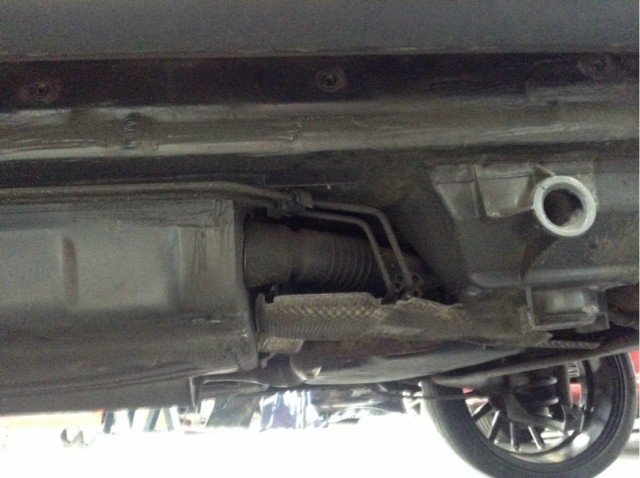

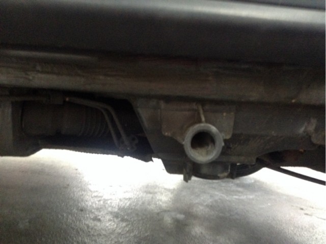

01 mei 2019, 06:59 0 x

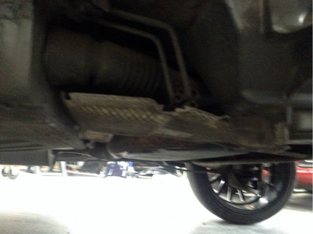

Deze foto laat duidelijker zien hoe gevaarlijk dit naast het krik punt is.... als je door plastic heen
zou gaan breken de rem leidingen!
Nu duidelijk zichtbaar maar een dichtgedrukte leiding wil ik niet mee rijden.
Hoewel het mee viel, als plastic terug veerde en je toch iets raakte heb je een onzichtbaar probleem.
Gelukkig nu niets, maar we willen toch alle zekerheid van veiligheid.
