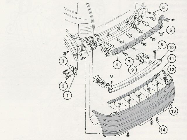

Nou de Aluminium bumper balk zit met 2 inbus bouten van bovenop vast 1 links en 1 rechts en de bumpersteun zelf met elke kant 2-3 stuks op carosserie die je ziet als bumperbalk los is.
wel opletten de bumpersteun is behoorlijk van gewicht....!
Zie je toch zo zitten op het filmpje.

oke ,how to achterbumper verwijderen.
Haal alle 2 de achterwielen eraf ,als je geen brug heb doe je kant voor kant.
Demonteer de pvc wielkuipen ,deze zitten met torx schroeven vast en aan de binnenzijde met plastic klemmen waar je het hart van kan indrukken.
Als de pvc kuipen eruit zijn kan je de plastic bumpersteun zien ,schijn met een lampje in de gaten van deze steun dan zie je nog 2 of 3 torx schroeven zitten .
Deze er ook uit draaien ,doe dit aan beide zijde .
Dan verwijder je de zwarte afdek kap boven op de bumper ,daar zitten ook een stuk of wat torx schroeven , deze ook verwijderen .
dan maak je alle torx schroeven aan de onderkant van de bumper rand los een stuk of 8/10 .
Nu zit zit de bumper nog op zijn plek maar alles is los ,probeer dan de zijkant lost te maken van de zij steun ,dit kan makkelijk gaan maar als dat niet lukt raadpleeg het filmje .
succes

http://www.audi-a2.nl/uploads/imageuplo ... JWL2IM.jpg
Binnenschermen eruit halen zoals eerder omschreven. Dan de schroeven verwijderen die op bijgevoegd plaatje te zien zijn.
