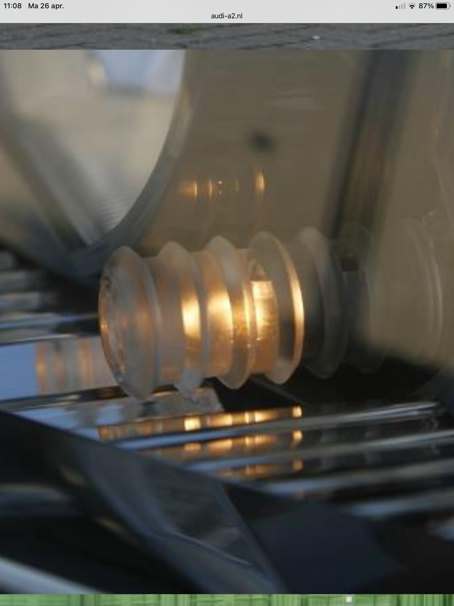

Kunnen die ‘wokkels’ van je stadslicht vervangen worden. De mijne zijn bruin geworden.

Er horen 3W3 lampjes in en de garage doen er vaak 5W5 in dus foutje.
Wel is een goed lampje de manier om verdere schade te voorkomen...
Led zijn er ook nog...
Deze geven mooi wit licht zonder APK te verstoren, en Led bleef kouder....
2 nieuwe Koplampen = €300 of zoiets...

Ok, dus het wokkeltje alleen kan niet vervangen worden.
Dat kan helaas niet.

Das jammer. Doet auto geen goed, zo’n bruine vlek in koplamp

Ik moet heel eerlijk zeggen dat ik op deze foto niet zoveel bijzonders zie.
Ik zie een gewone kleur licht door een doorzichtige wokkel schijnen.
Edit:
Bij nader inzien waarschijnlijk toch niet zo goed gekeken. Want door het eerste stuk van de wokkel lijkt helemaal geen licht meer te komen?

:joy: Dit is niet de mijne, hoor. Slechts een voorbeeld plaatje
Berichten: 780
26 apr 2021, 14:50 0 x
Oooh zeg dat dan meteen. :joy:
En nu zie ik het ook, ja.

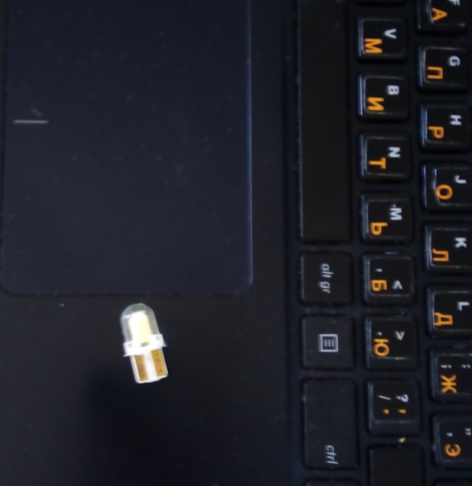

27 apr 2021, 08:53 0 x
Het probleem is dat 99% van alle Voertuigen 5W5 erin hebben!
Dan kreeg onze A2 met lampion in harmonica die ook.
Wegens ontbreken koeling, geen gaatje erin word die te warm en krijg je vers gebakken plastic!
Dat de Dealer en Vakgarage adverteren met onderhoud volgens fabrieksvoorschriften?
Ik weet dat de 3W3 erin hoorde, en geen 5W5.
Omdat een grote voordeel doos 5W5 klaar stond en je de 3W3 alleen bij de A2 Dokter zult vinden!
Als je moet zoeken of bestellen doe je er een iets sterkere lamp in voor dezelfde prijs.
Helaas kost die later vervangen wel €150,- per stuk.
De Ali Express Led's die ik afgebeeld heb passen er prima in, geven meer en witter of gele licht en na een 6 weken keurig in je brievenbus geleverd.
Ze gaan langer mee en dus geen kans op dat ze er een foute in gaan zetten bij de APK afkeur als die defect is.
Een 5W5 zal korter mee gaan door de hitte, en ik adviseer, koop die Ali Express maar even en je moet ze alleen niet de diep erin duwen, dan klopt lichtbeeld en contact niet, met Stadslicht aan erin steken en je kunt vele jaren veilig rijden... en meer licht dan de 5W5 pitjes!
