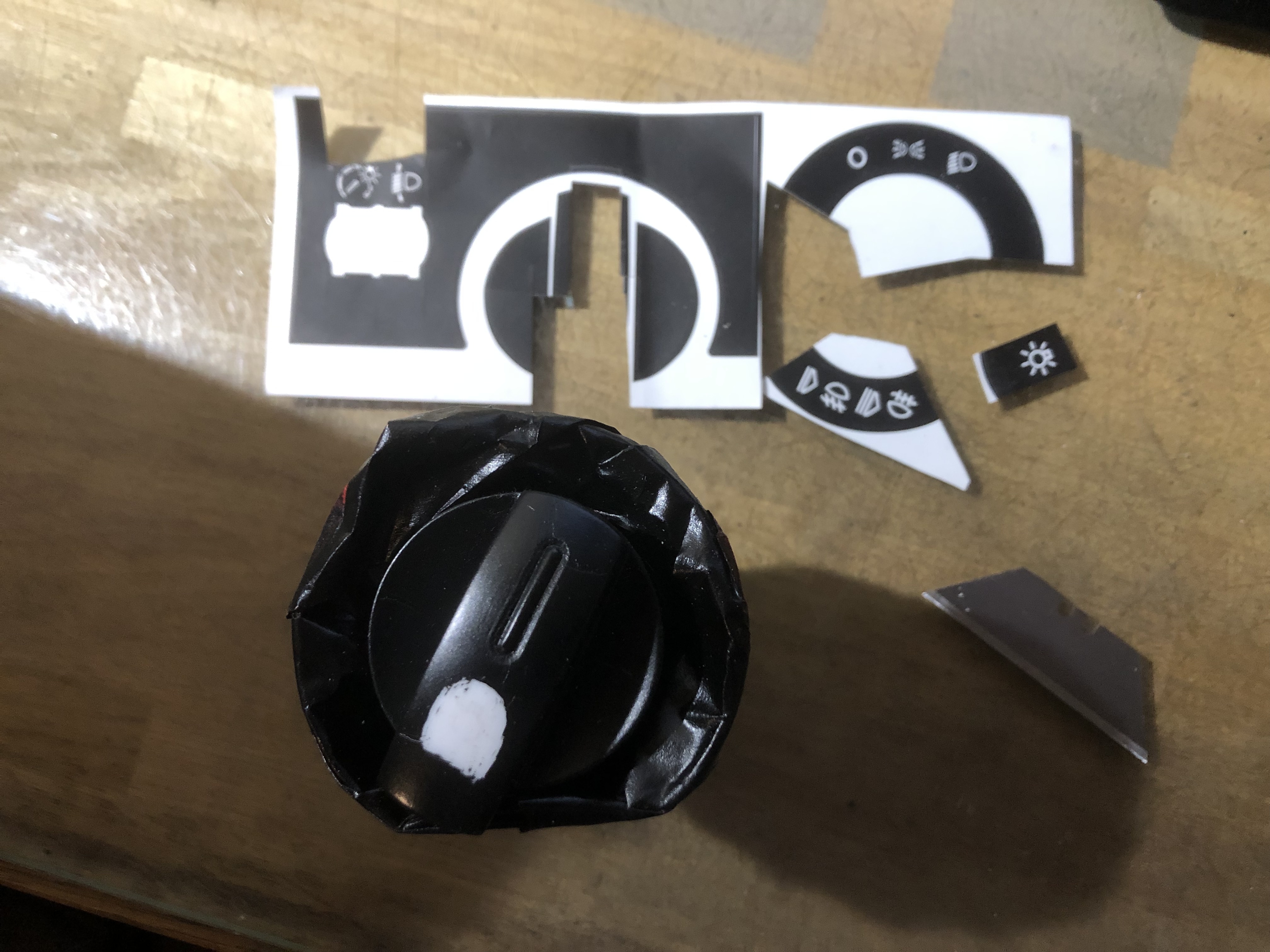

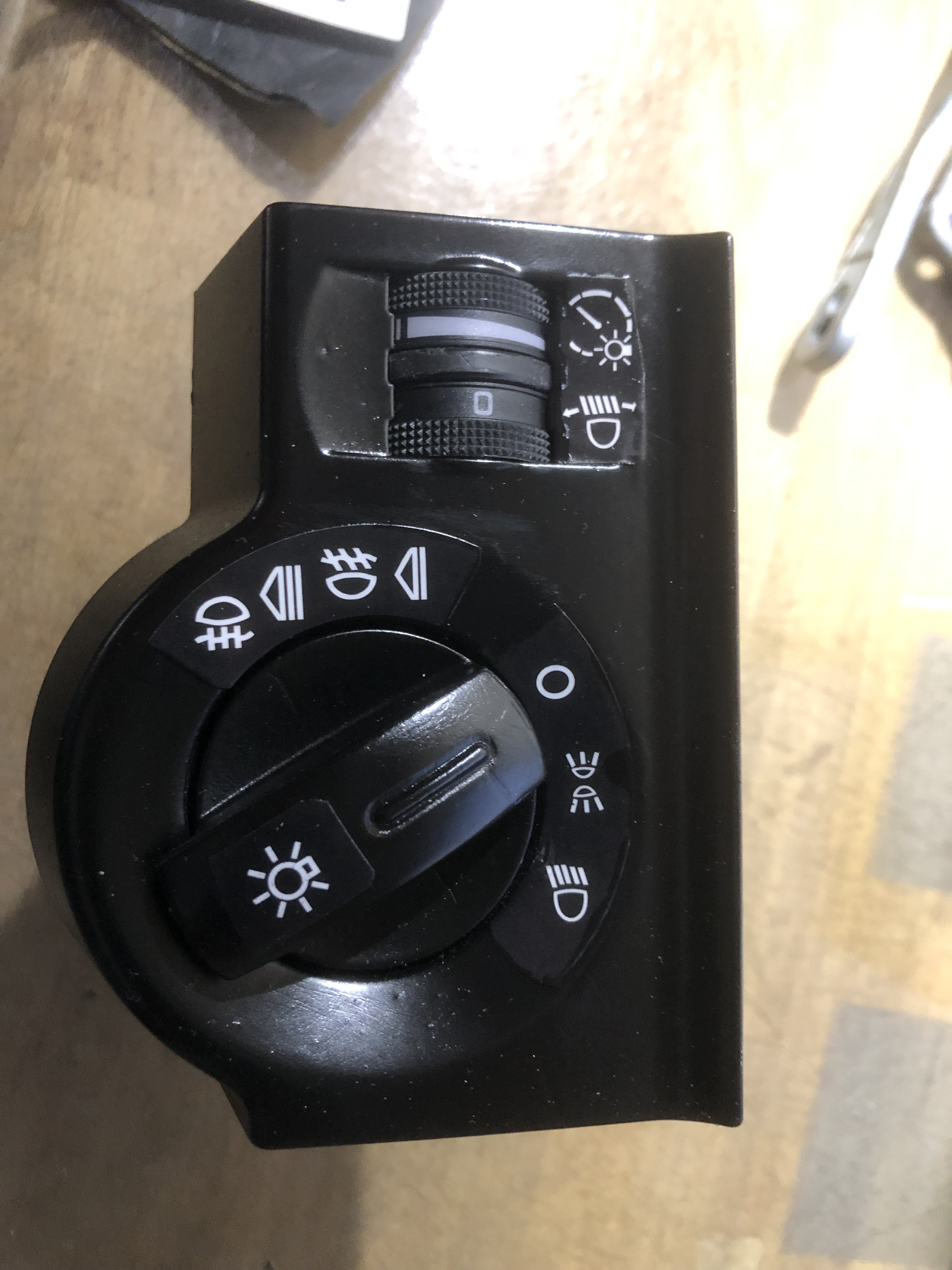

de lichtschakelaar is af en gemonteerd, erg fijn,gewoon het origineel nu wat veel steviger in elkaar zit !

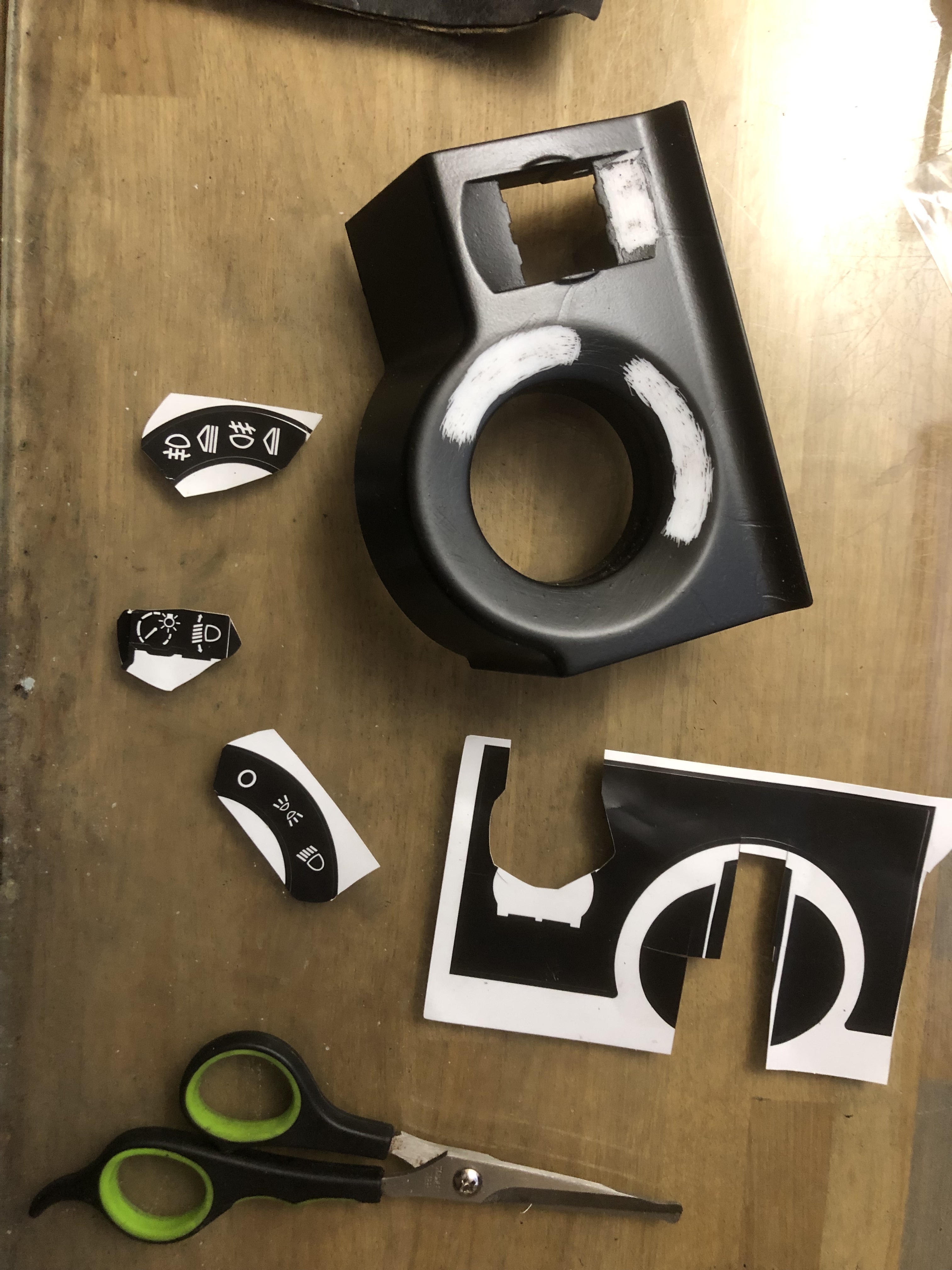

ik heb eerst een laagje plasticprimer ingespoten, daarna met mat zwart.
toen met een los mesje de lak waar de logoos komen weggekrast (om licht door te laten ! )
losse verknipte logoos er op geplakt en daarna 3 lagen blanke lak mat.
dit om de schakelaar netjes te houden en de logoo stickertjes goed op zn plek te houden.
houden zo nu, niks meer aan doen.
Berichten: 2718
16 mar 2025, 18:24 1 x
Hele verbetering - mooi opgeknapt!
