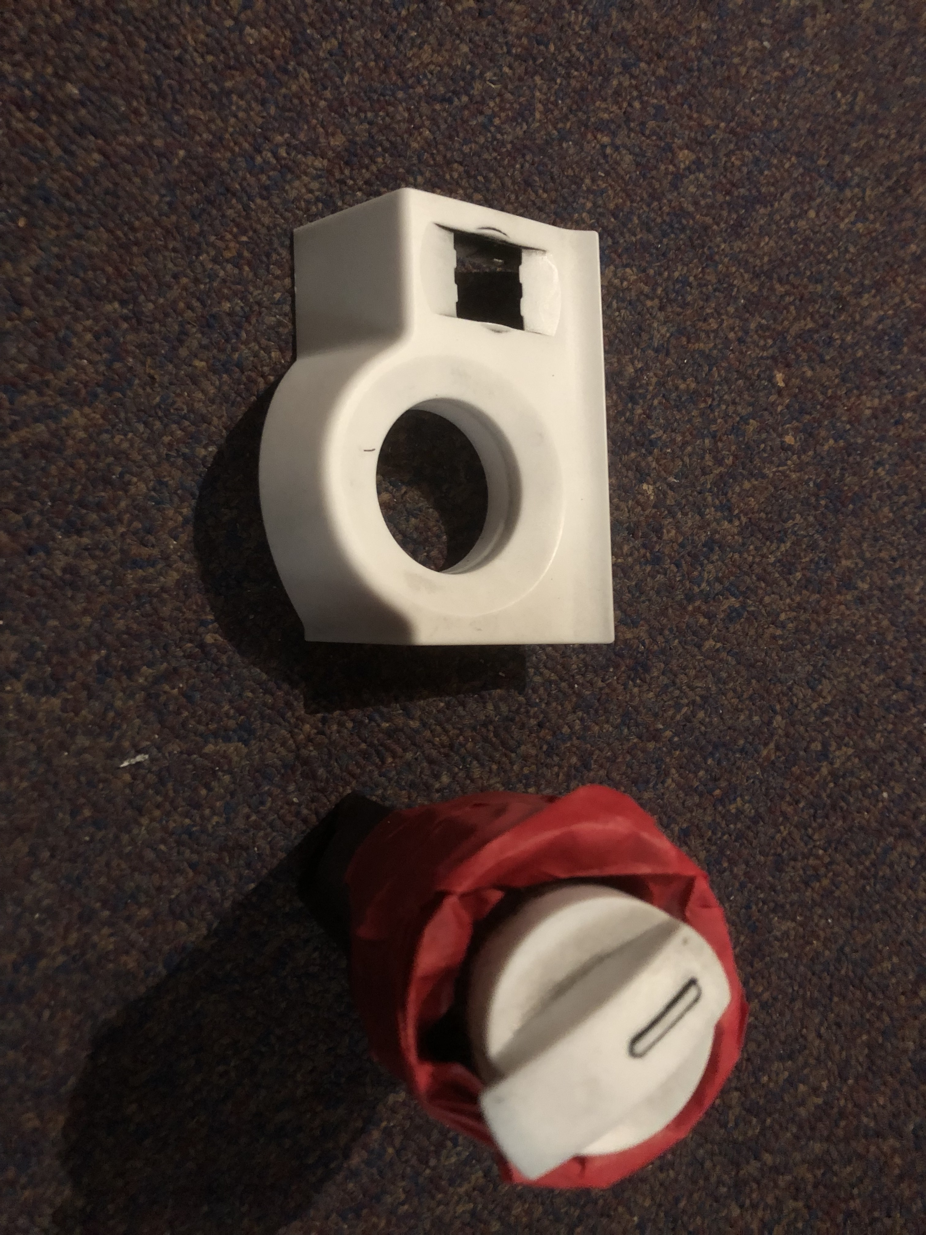

- Berichten: 3869
In dit topic heeft een A2 bezitter zijn lichtschakelaar gerepareerd: viewtopic.php?f=14&t=10554
Hij gebruikte hiervoor de behuizing van de schakelwals van een universele lichtschakelaar in combinatie met de schakelwals van de oude lichtschakelaar.
https://en.ridex.eu/product/13663631

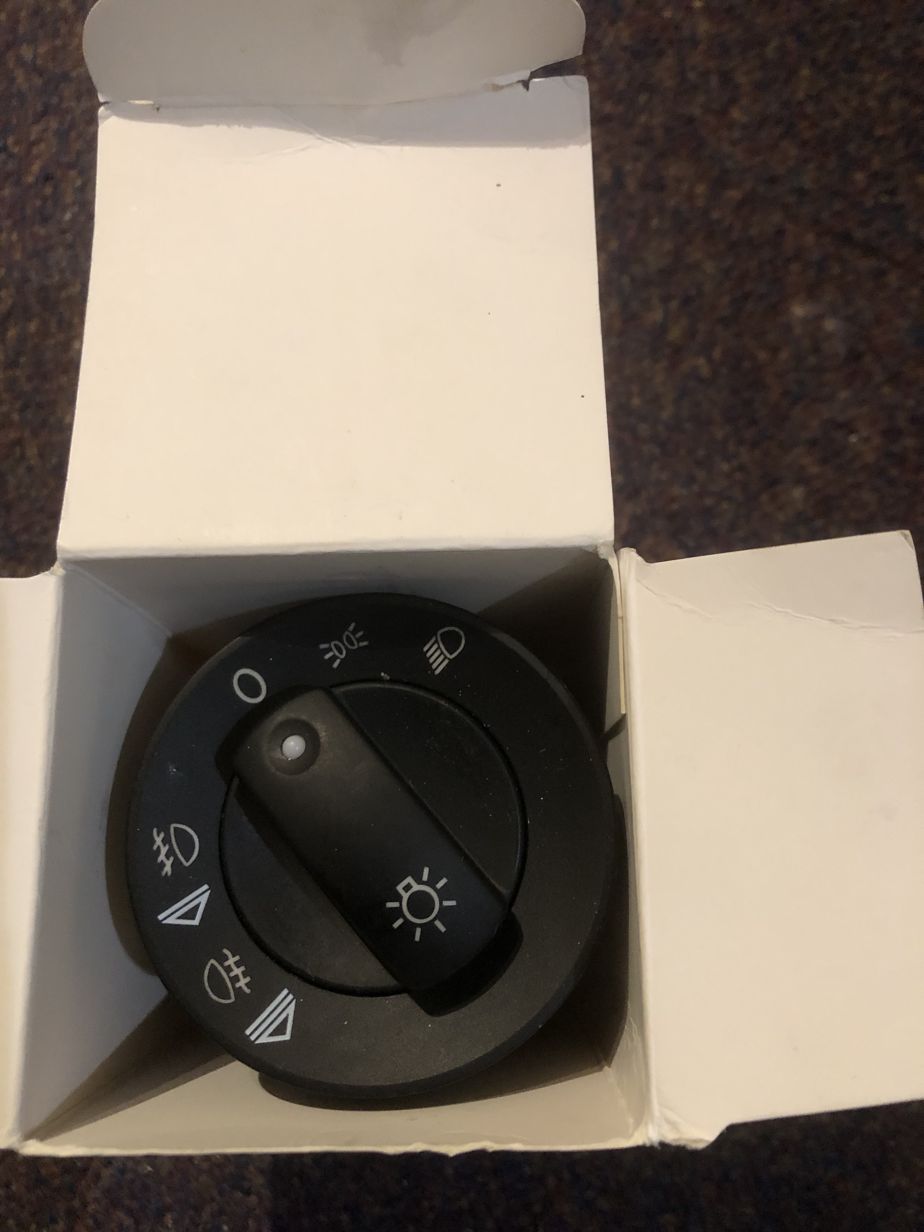

- Berichten: 229
- Locatie: Gorinchem
@Peter_Audi_A2
die link die je stuurde , laat ik nou toevallig precies dezelfde hebben uitgeprobeerd ! bij dimlicht aanzetten gaat alle verlichting uit
helaas is deze schakelaar elektrisch dus niet geschikt voor een audi A2.

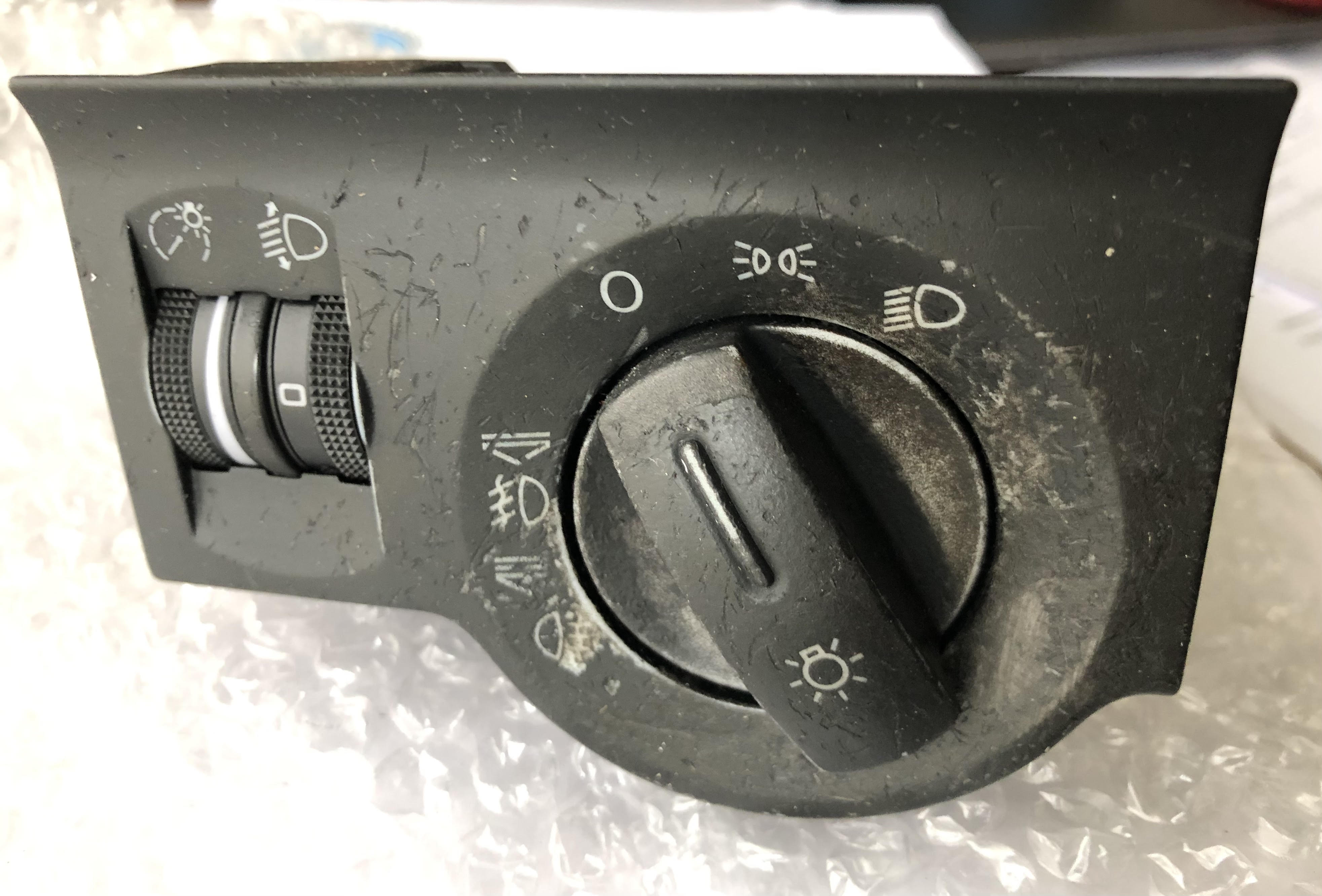

- Berichten: 2718
Ik heb nog wel een goede, maar niet heel fraaie, schakelaar 8Z1 941 531 E 5PR liggen. Over omdat ik de mistlampen als dagrijverlichting heb geschakeld. Als je die wilt overnemen, laat maar weten.
- Berichten: 229
intussen de schakelaar van peter maathuis overgenomen en binnen, de plakkerige softlak is al verwijderd met wat water en schuursponsje, het gaat er erg gemakkelijk af.
nu nog even spuiten met plastic primer,daarna met mat zwart , logoos plakken ,daarna is het weer een fraaie schakelaar !
- IMG_1926[1].JPG (3 MiB) 776 keer bekeken
- Berichten: 2718
Ik ben heel benieuwd hoe hij er uit gaat zien (in vergelijking met de foto hierboven van de toestand waarin je hem kreeg)
